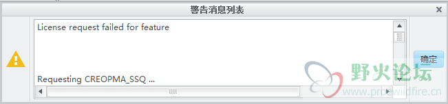

PTC Creo2.0最近总出现License request failed for feature,之前安装运行,都很好,还做了不少工作。从昨天开始,总是在打开Creo Parametric 2.0时,弹出如图所示的对话框,然后就自动退出软件了,采用如下两步都不能解决,求大侠帮助。
(1)重新安装,重新生成许可证文件,并且反复查看了许可证文件路径,没错误,生成许可证时候的MAC地址也确认了没有问题;
(2)通过ipconfig/all,将查看到的MAC地址,逐一都生成许可证文件,也都添加汇总到许可证管理器中,还是不能成功运行。
请有过类似问题的朋友,能够解答一下,如何排除,谢谢!
注:license request failed for feature”错误代码(-8),错误代码是-8,不是-9!
license request failed for feature”错误代码(-9)

仔细看警告消息里面的提示,我的是:...\Program Files\PTC\license.dat 对我的主机已经无效了,打开这个lisence.dat,把里面的主机名称替换成由Proekey 2.0.exe生成的PTC的主机名就可以了。
