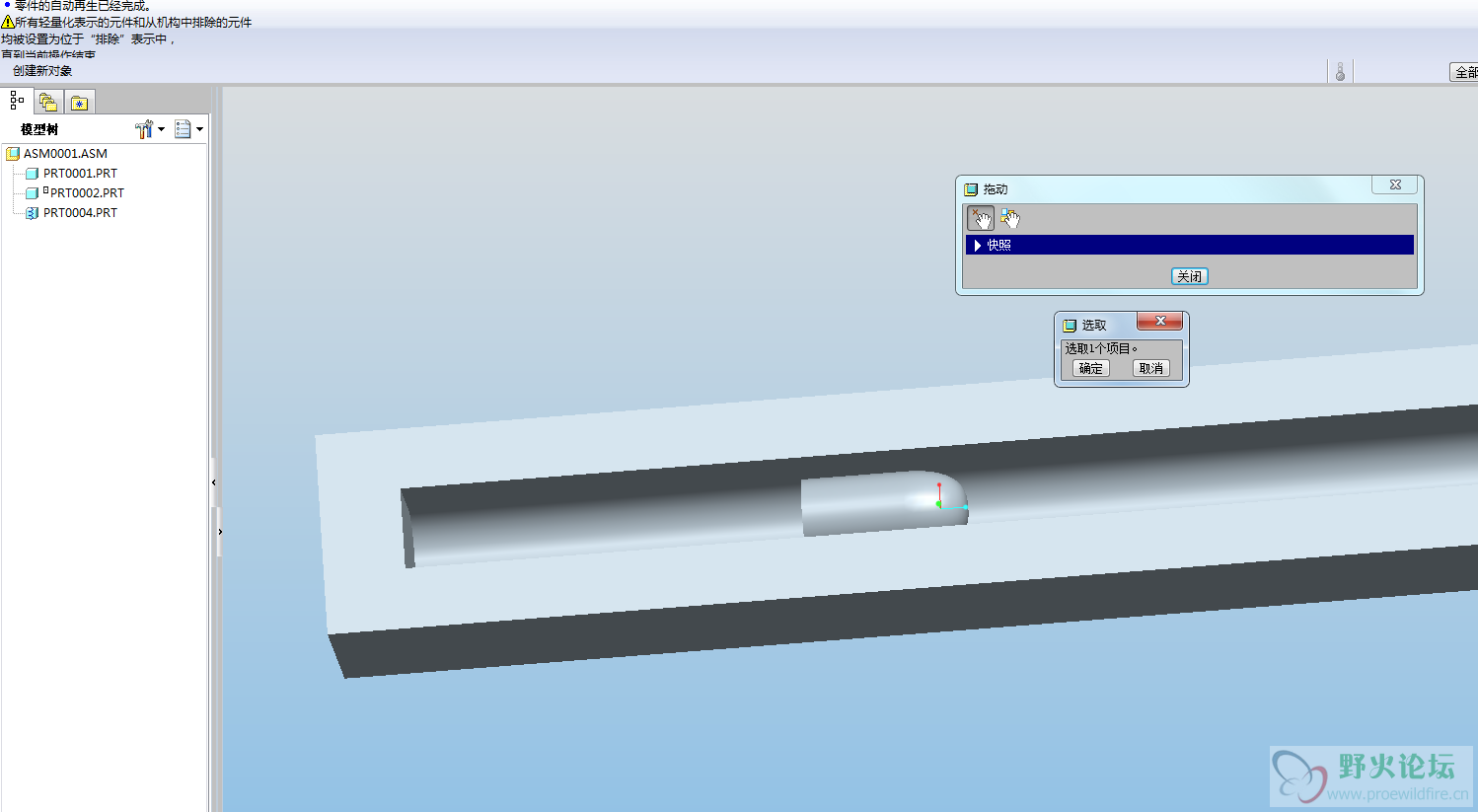

我把弹簧扰性化装配,拖动时弹簧为什么会不见了?有那个大神告诉我啊

自己沙发,求高手解答,有内有办法让弹簧在拖动的时候,能像机构中用两点拉的弹簧那样跟着动

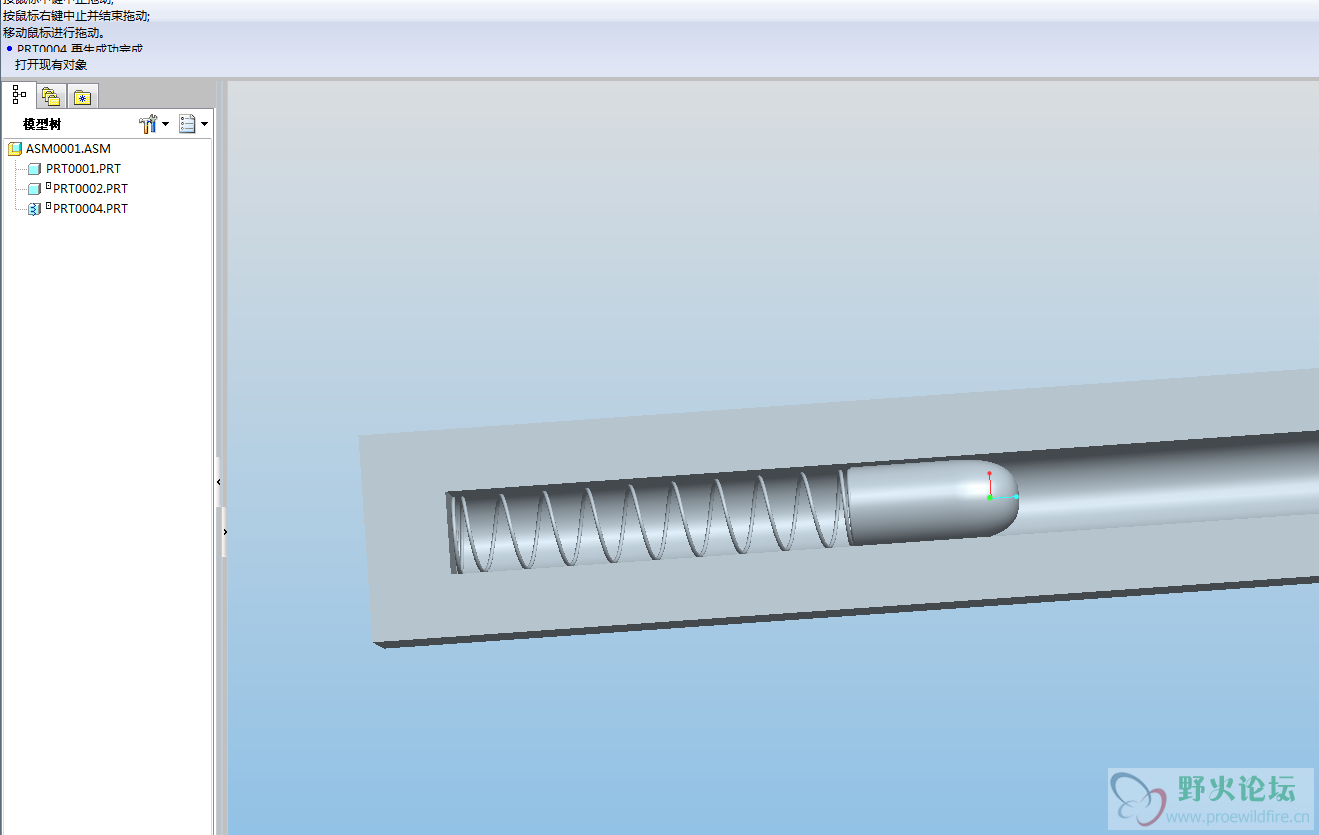

这是正常情况。机构中的才是随动,挠性装配的弹簧可以说是瞬态的。

不会随动,如果弹簧是外部参照装配面建立的话,拖动完了再生一下会变

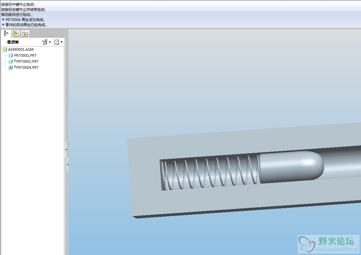

拖动之后就会自动重生的

那有没有办法让自己画的弹簧想机构里面两点拉出的弹簧那样随动啊?
