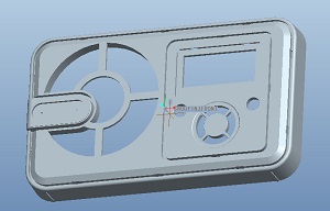

小(xue)女(zha)最近在做毕业设计,收音机前壳的注射模具设计。在用pro/E设计分型面和分模的时候我折腾了好几天也没能成功,自己照着教材学也学不会(天资愚钝),眼看着答辩日期一天天接近,真心没辙了,跪求大神帮助分模。。。 谢谢了!零件太大只能用新浪微盘http://vdisk.weibo.com/lc/3NK4QwfGD0NaYPQEFG3 提取码:I503
我的邮箱,li_qufei@126.com,跪求好心人帮忙!谢谢大家了!

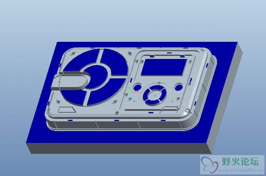

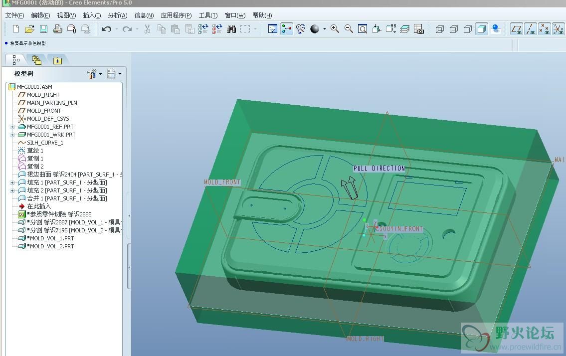

发表于 2014-4-22 10:07 | 显示全部楼层
简单帮你分了下,参考下
http://kuai.xunlei.com/d/-XKOCe9A-s1VUwQAd6e
像这种产品可以用侧面影像曲线——裙边曲面的方法来做简单很多
5.0M090做的

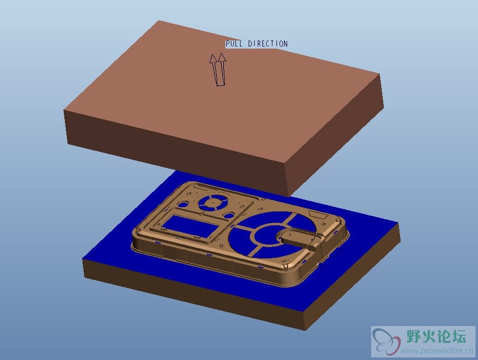

发表于 2014-4-22 10:41 | 显示全部楼层
5.0M160版本做的,图发你邮箱了
分模完成
分模完成
