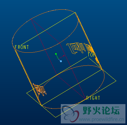

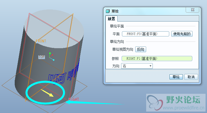

以下是我建立的方式,但是字体是反的,不知道原因,请指正
1.建立圆柱
2.front面输入文本“啊啊啊”(图1)

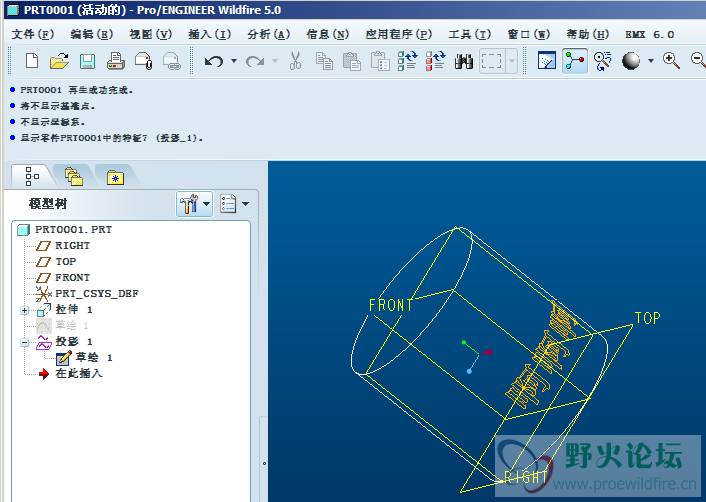

3.投影到圆柱曲面(图2)
4.点击曲面+ctrl点击曲面+编辑+偏移,直到(图3截面)

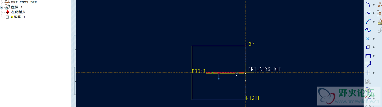

5.参照+草绘定义+平面选择front+使用+环+选择文字(图4)

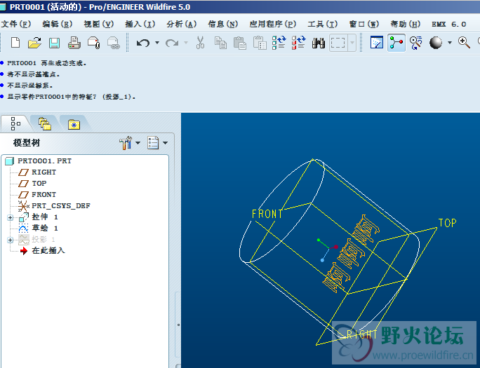

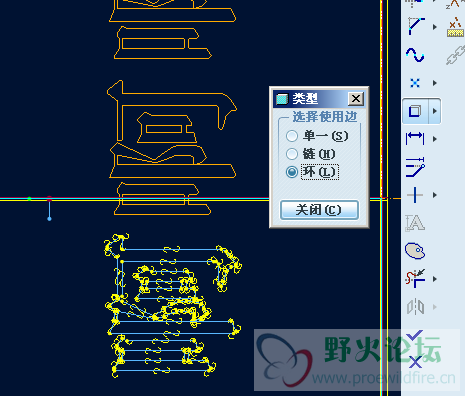

6.点击确定
求问;
我的字怎么方向是反的,左右也是反的
好春光不如梦一场

发表于 2014-4-21 18:35 | 显示全部楼层
找到怎么解决了,在你点击“草绘”按钮之前,点一下这个箭头的方向,这样就好了,楼主可以试一下。

 楼主| 发表于 2014-4-21 17:41 | 显示全部楼层
图1
图1
图2
图2
图3
图3
图4
图4
图5
图5

发表于 2014-4-21 18:09 | 显示全部楼层
镜像一下,把原来的删除不就OK了嘛。

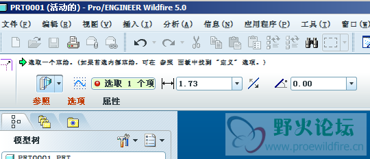

发表于 2014-4-21 18:13 | 显示全部楼层
可以直接偏移里草绘字"啊啊啊“

发表于 2014-4-21 18:28 | 显示全部楼层
还有一种就是,你先复制一下这个曲面,然后再选择偏移。

 楼主| 发表于 2014-4-22 09:12 | 显示全部楼层
robing 发表于 2014-4-21 18:09
镜像一下,把原来的删除不就OK了嘛。
在偏移里面文本打不开
在偏移里面文本打不开
这个方法试用,受教了
