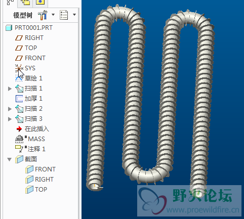

发表于 2014-4-21 16:04 | 显示全部楼层
拉伸,螺旋扫描,折弯、
62
 楼主| 发表于 2014-4-21 16:06 | 显示全部楼层
能不能做个给看看
743
106
1309
发表于 2014-4-21 16:18 | 显示全部楼层
用到关系,可变截面扫描中的关系.一步到位

发表于 2014-4-21 16:50 | 显示全部楼层
prt0001.prt.rar
71.35 KB, 下载次数: 25

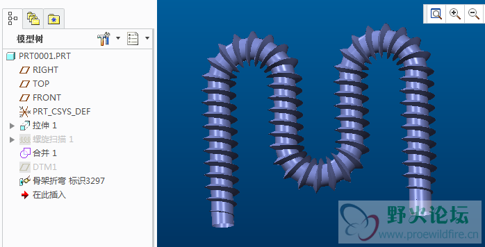

发表于 2014-4-21 17:01 | 显示全部楼层
骨架折弯,容易控制总长,公司网不给力发不上来啊

发表于 2014-4-21 17:12 | 显示全部楼层
0001.prt.zip
880.12 KB, 下载次数: 18
售价: 5 金钱  [记录]
