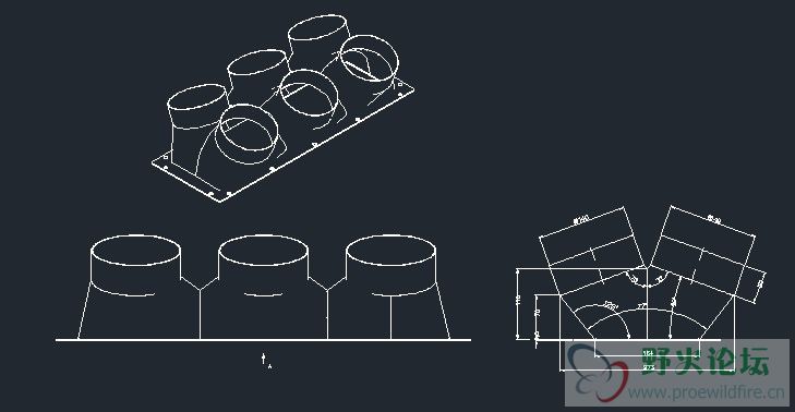

[求助] 帮忙看看这个图用钣金怎么展开
66
110
发表于 2014-4-21 14:27 | 显示全部楼层 |阅读模式
用钣金怎么展开,最好帮忙画个3D档
001.zip (115.91 KB, 下载次数: 22)
1421
198

发表于 2014-4-21 14:49 | 显示全部楼层
CAD 的比例标了 1:2,  但实际测量的结果与比例不吻合。  晕

 楼主| 发表于 2014-4-21 15:19 | 显示全部楼层

 楼主| 发表于 2014-4-21 15:20 | 显示全部楼层
麻烦帮帮忙画个3D档

发表于 2014-4-21 15:42 | 显示全部楼层
做,不易,展开,更难。
这个应该是几部分拼接焊在一起的,道行不深,搞不定、、、、、

发表于 2014-4-21 22:27 | 显示全部楼层
这是铸造出来的!个人认为。钣金是不可能做的出来的。

 楼主| 发表于 2014-4-21 22:36 | 显示全部楼层
钣金是可以做出的
