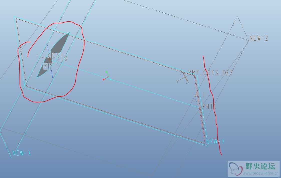

各位, 有一个曲线围成的面A,是通过别的软件从一个半径为R 的圆柱面上展平的。
现在需要把这平面A放在proe里,有什么方式能把它卷成直径为R的面吗。
平面A在proe里的坐标系是新建的,与默认坐标系有角度和距离关系。
红圈中的面是需要弯曲的面A,A-2轴(红色那条,不是很清楚)与此面平行,A-2轴到此面的距离为L(L=R), 需要把
面弯曲成半径为R的曲面,此曲面轴心线与A-2轴重合。

发表于 2014-4-21 14:44 | 显示全部楼层
看着有点儿晕。。。。没明白,
 楼主| 发表于 2014-4-21 15:07 | 显示全部楼层
谢谢楼上,补图了

发表于 2014-4-21 15:15 | 显示全部楼层
ardun 发表于 2014-4-21 15:07
谢谢楼上,补图了
上图了也没看明白,那个A从圆柱面上展平得到,展平前是什么形状?什么方向?什么信息都没有搞不定

 楼主| 发表于 2014-4-21 15:20 | 显示全部楼层
A面前在以A-2轴为轴心线,半径为R的圆柱面上。

发表于 2014-4-21 15:39 | 显示全部楼层
在A边上平行于A2轴建一个R圆柱,把A包络上去

发表于 2014-4-21 22:08 | 显示全部楼层
你还不如重新做个这样的面还快点,参数都有,旋转在切除

 楼主| 发表于 2014-4-27 16:02 | 显示全部楼层
今天试了,如果面是草绘出来的线构成的,可以包络,但是用ibl导进来的曲线,无法包络。选不上。
