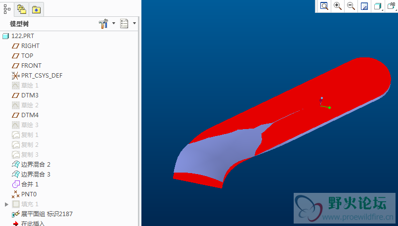

各位大神看下这个曲面怎么展平?
122.prt.rar
181.03 KB, 下载次数: 52

发表于 2014-4-21 14:42 | 显示全部楼层
红色曲面就是展平曲面。
122.prt.zip
103.04 KB, 下载次数: 11
售价: 2 金钱  [记录]

 楼主| 发表于 2014-4-22 16:34 | 显示全部楼层
robing 发表于 2014-4-21 14:42
红色曲面就是展平曲面。
你好,感谢你的帮助
我发现这个红色的面展开后和原来的曲面表面积不一样,缩小了好多
我想要是这个面展开后能用于冲压的,冲压后的形状就是这个曲面

发表于 2014-4-22 16:39 | 显示全部楼层
olivier0107 发表于 2014-4-22 16:34
你好,感谢你的帮助
我想要是这个面展 ...
除了一些规则的曲面,其它展平后的曲面面积大都会发生变化。
零件中的曲面展平和钣金件的展平是不一样的。
