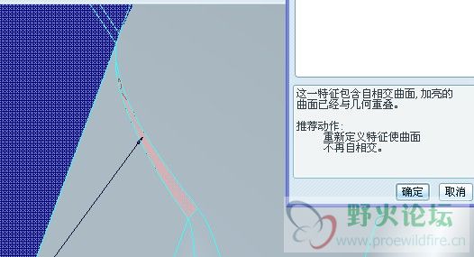

高手来帮忙呀 ,体积块抽取不成功!是怎么回事呀?帮我解惑下,谢谢!!!

零件本身在该处存在几何重叠,建议修改产品再分模

同意楼上所说的,几何重叠,重修产品

说穿了就是有烂面!

问题是小问题。你可以上PART,帮你解决问题,顺便看看别人又没有更好的方法。
