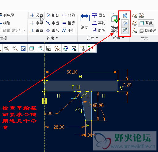

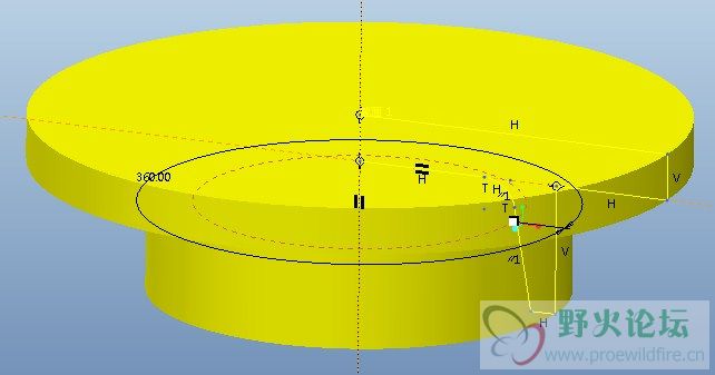

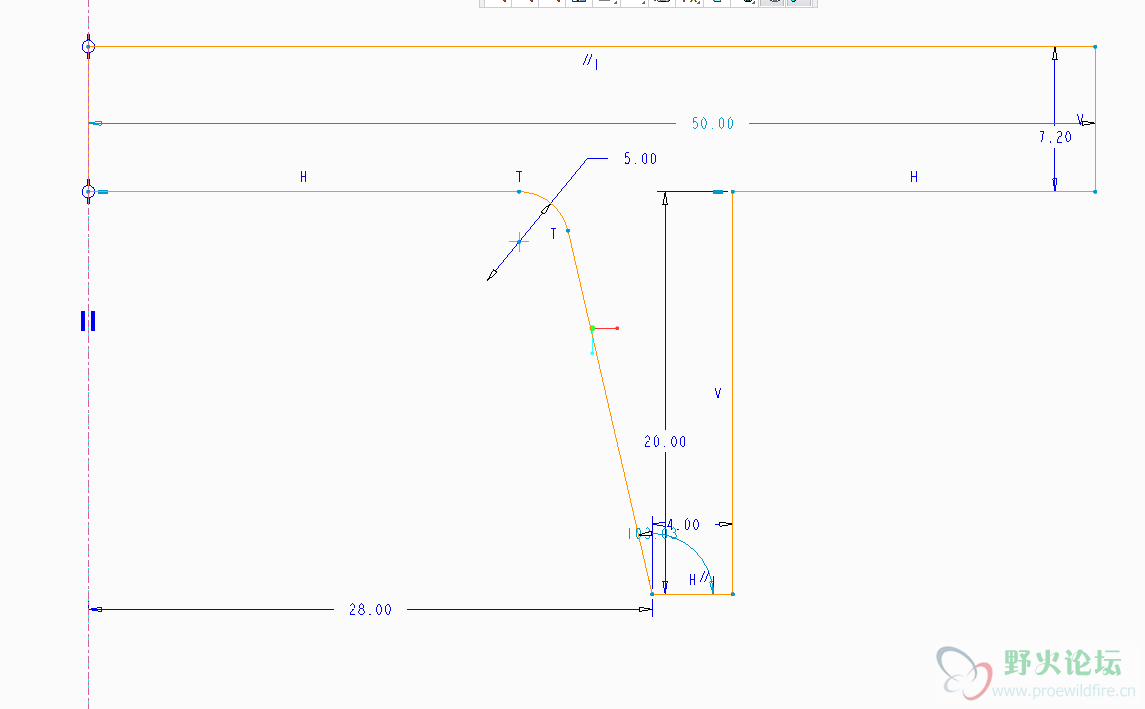

朋友们,这个旋转草绘有什么问题没有?怎么旋转不出来?急需帮助,非常感谢!

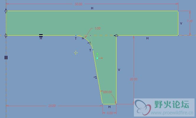

没发现什么问题啊?我做了一遍:
PS:建议倒圆角什么的尽量别在草绘中画啊!

如果草绘截面没问题的话,那应该就是旋转中心线有问题了。

旋转不出来,不是会有提示原因吗?
