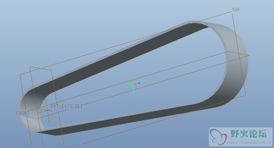

请教各位前辈:如题。。
网上找的多锲带
网上找的多锲带

平面上做完之后折弯。

沿着曲面阵列也行吧。你试一下,另外纠正一下这个不是多楔带,是工业同步带。

嗯,做出来了,谢谢
