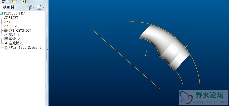

QQ截图20140419233527.png 就是 里面的那个 椭圆 带波浪形的把手  怎么画

用函数关系

你的把手应该不是扫描做的吧?用样条曲线近似勾勒一下不行吗?

草绘曲线,边界混合,记得添加约束。。

proe曲面练习,九阳水壶
http://www.proewildfire.cn/thread-114420-1-1.html

我记得好像有一个trajpar轨迹参数,可以试试看

边界混合
