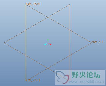

没理解你什么意思,为什么是“装完”的默认left、top、front面,不是你新建的时候默认的基准平面就这样显示的吗?还是你在出工程图?
若你是想将默认的基准平面由left改为right的话,可以这样做:打开模板文件,先显示装配特征(未显示的情况下)→打开模型树设置(榔头扳手)→树过滤器→特征勾选→确定,在模型树中右键ASM_LEFT→编辑定义→点击平面上显示的箭头使其反向→确定,重命名ASM_LEFT为ASM_RIGHT,保存文件至你的模板目录下。
希望能帮到你。
