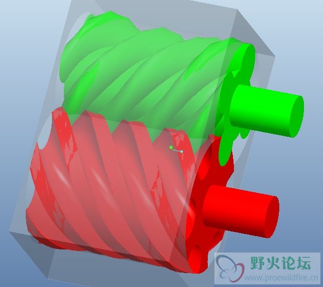

如图所示一对螺杆,怎么样实现让阳转子转动带动另一个转动的动画?谢谢各位大神!

【销钉】约束+【齿轮】连接
