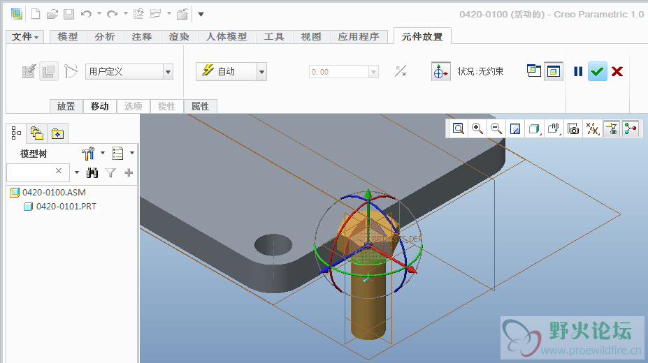

请教大虾一个入门级的问题,在proe5.0中,怎么添加两个面的角度关系.
我的意思是确保一次操作能成功.比如我现在添加一个螺栓,装配时,先选柱面添加一个插入,在选贴合面添加配对,然后我想用六角头的侧面定位角度,总是莫名其妙的,乱搞一气,不停的试,然后就出来一个角度配合.着急.怎么才能确保一次操作成功呢

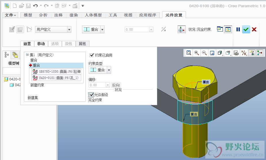

发表于 2014-4-20 08:59 | 显示全部楼层
你进行上面的2个步骤之后,再【新建约束】,注意不是【新建集】,然后就可以添加【配对角度】了。【配对角度】一般是同轴的装配才能出现此约束。

我自己做的过程,希望可以帮到你:
1.一个螺栓与一个板上的孔装配
2.面与面重合,轴与孔重合,一般即完全约束
3.取消允许假设,新建约束

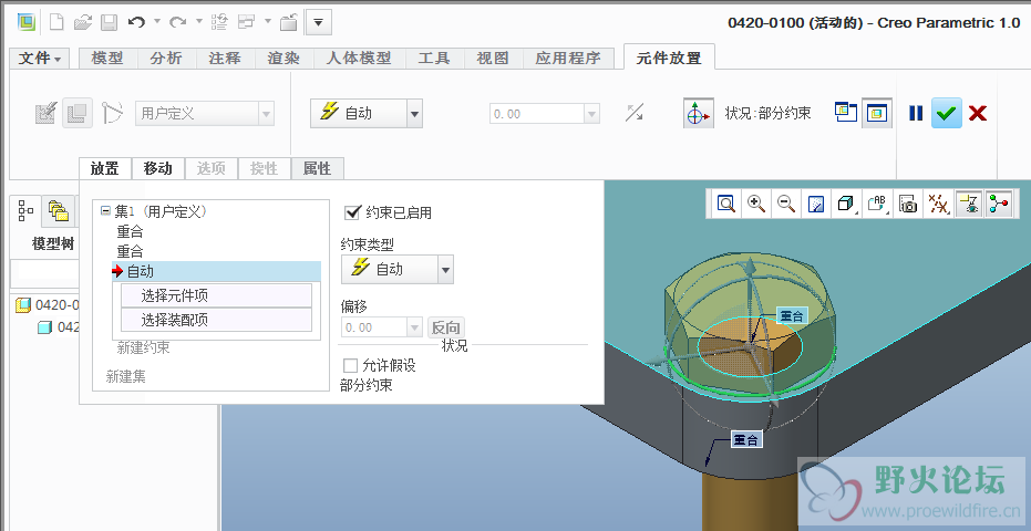

4.选择螺栓侧边与板边平行
5.或螺栓侧边与板边角度偏移

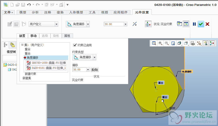

52
83
 楼主| 发表于 2014-4-21 18:41 | 显示全部楼层
多谢两位大侠的帮助.确实是这样的.先添加插入,再添加配对,然后新建约束,选两个面就有角度了.如果先配对,再插入,则不行
