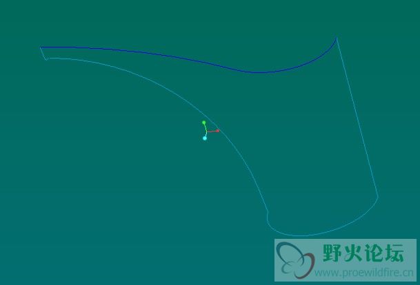

下面线框做成一个完整的曲面,然后再镜像变成一个完整产品,谢谢!

用造型功能做,再加几条辅助曲线!

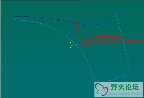

我想要一个完整平滑的曲面,我加过曲线什么的,做出来老是不平整。

那你用N测曲面试试,不光滑是你的方法问题

这个是典型的5边面 可以先用stel接线成较大4边,然后切除点补剩下的,面不好可以按趋势做辅助线,用边界混合做
139
165
发表于 2014-4-21 22:36 | 显示全部楼层
N曲面一般是做辅助用的 是用来看面的走势 然后更具N曲面的走势做造型辅助线,这样用边界混合做出来的面 比较质量高点
