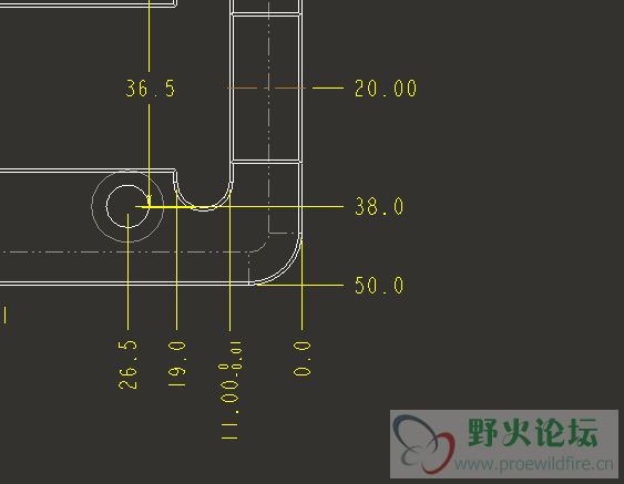

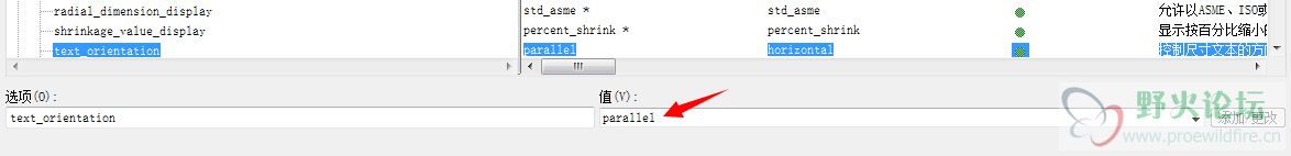

修改参数 text_orientation 为 parallel (图三)
图三
图三
修改参数前(图一)
坐标尺寸在尺寸线中心。绝对尺寸水平。
图一
图一

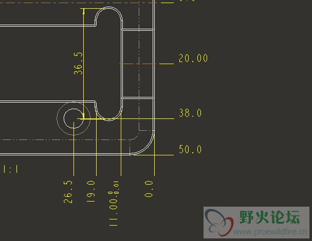

修改参数后(图二)
坐标尺寸在尺寸线靠上的位置。绝对尺寸平行尺寸线。
图二
图二
怎么样让坐标尺寸保持图一的状态?
