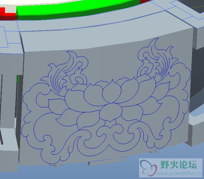

发表于 2014-4-19 16:16 | 显示全部楼层 |阅读模式
如何在这个曲面上拉伸这个图案??而且最后效果是弯曲的!!
586
831
发表于 2014-4-19 16:34 | 显示全部楼层
使用【偏移】命令可解决!部分相交的地方需简单处理下。

发表于 2014-4-20 10:18 | 显示全部楼层
为什么不  建立一个平面 草绘  拉伸到圆弧面  然后偏移圆弧面  实体化  修剪成圆弧的   ?
