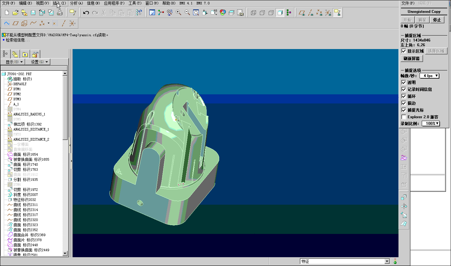

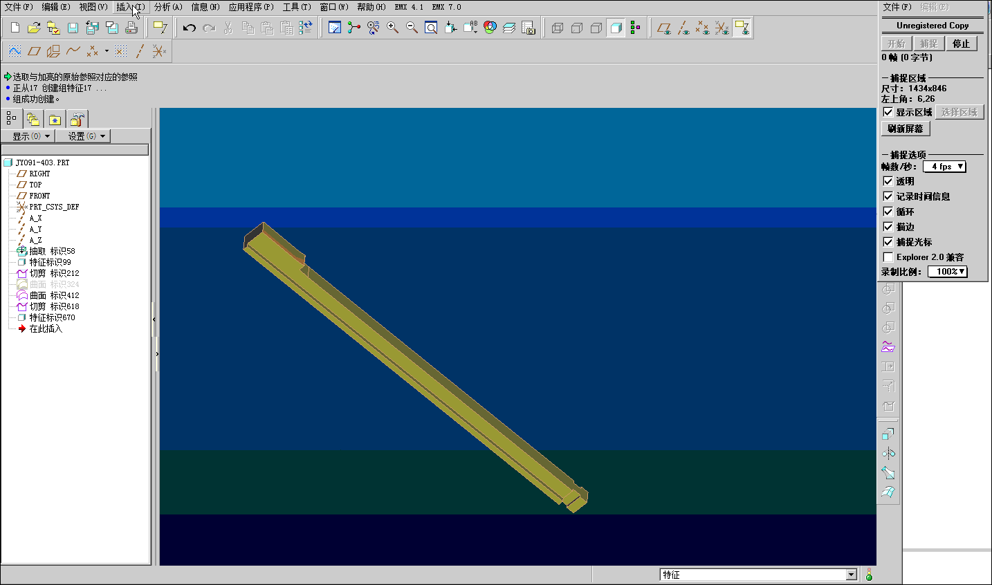

PROE用UDF测量零件产品最大外形三个方案

1.文本格式可以修改(英文版本无法现实中文);
2.组件模式下,似乎没用;
3.不可以测量曲面?
2.组件模式下,似乎没用;
3.不可以测量曲面?
1,目前是中文的,英文版本的中文应该会乱码,尺寸不会。
2,UDF在零件里建立的,只适用零件。
3,目前曲面不能测量,基于这样考虑的,如果能测量曲面,实体里有曲面,曲面且超出实体外,测实体的尺寸会不准。不过也可以通过参数选择,默认为测实体外形,如果要测曲面外形,选择下就行。
谢谢建议,有空改下!
