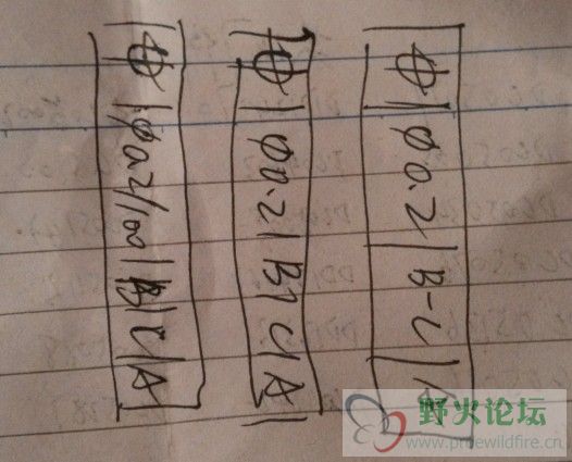

如图所示,其中A为平面基准,B、C为不同的孔基准轴线,无所谓第一基准、第二基准,我平时就见过第二种表示方法,第一种和第三种我看也有这么标注的,求指教啊,谢谢啦~~~

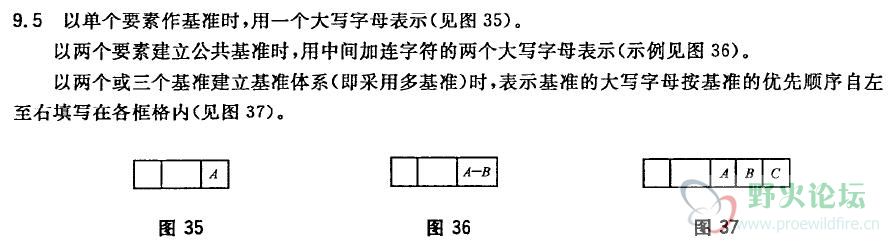

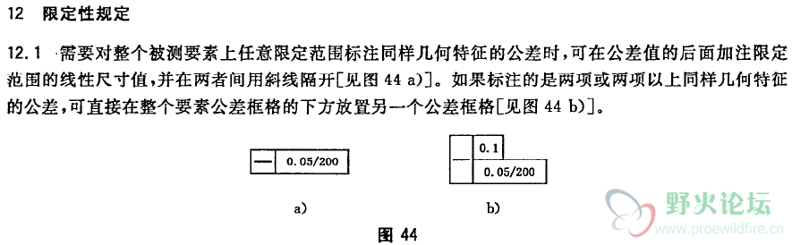

我翻看了一下 GB/T 1182-2008 《产品几何技术规范(GPS)几何公差 形状、方向、位置和跳动公差标注》,第一种"B-C"应该是两个要素建立公共基准时标示,不应是不同孔的轴线吧?第三种"Φ0.1/100",应该是在被测要素上限定100mm内的位置度,具体情况你再看一下标准吧!
