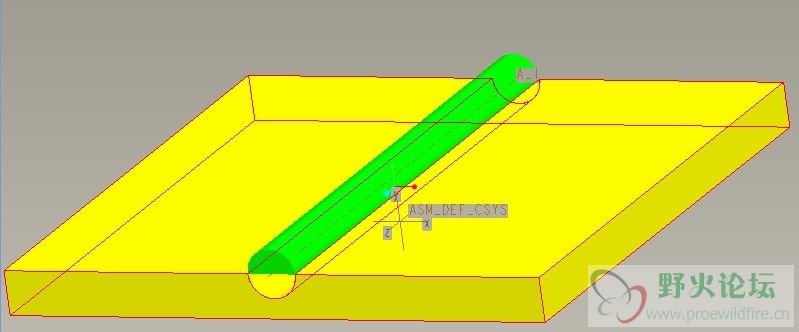

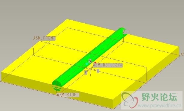

各位大神,有谁知道在组件里怎么把英制设置公制啊?
还有就是有没有命令直接把这图切除成这样的
两零件相交
两零件相交
两零件相交处切除
两零件相交处切除

刚学proe么?
1,有个设置选项,文件——属性,可以设置
2,你可能没表达清楚,就图片来说,拉伸就够了

发表于 2014-4-19 07:35 | 显示全部楼层
2.可以使用编辑底下的原件操作 对零件进行切除。

发表于 2014-4-19 07:44 | 显示全部楼层
组件模式下的元件操作命令
