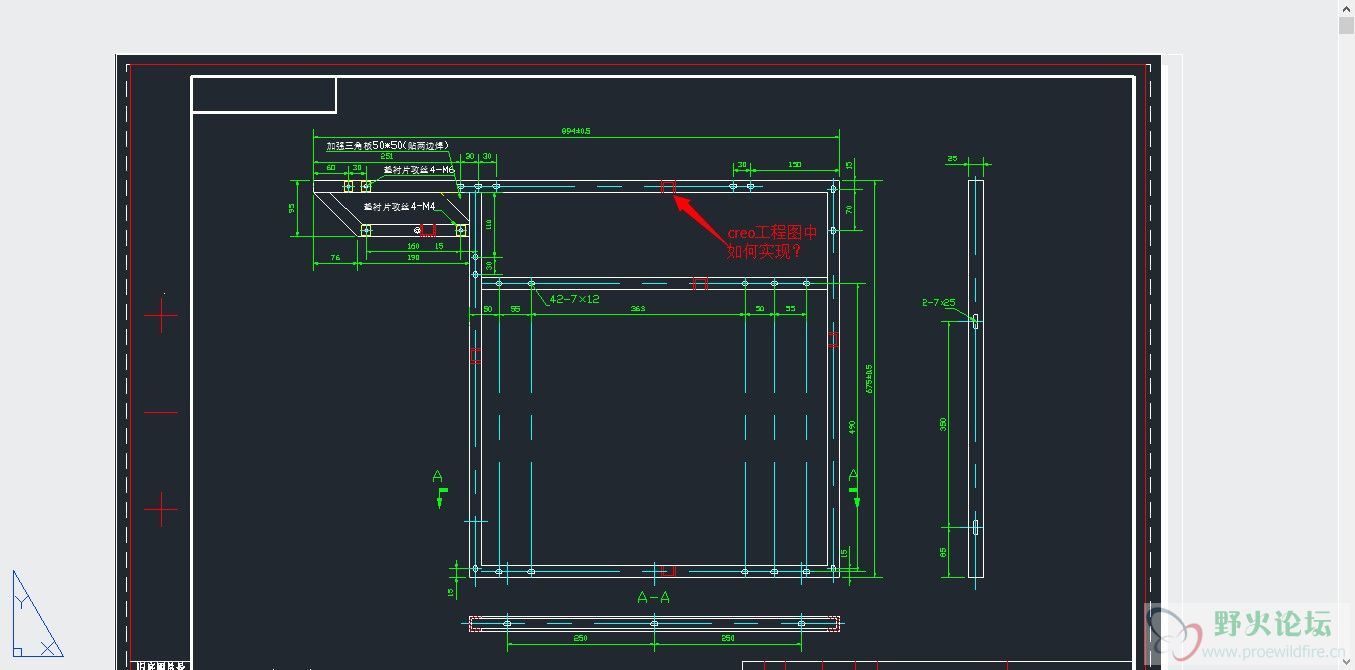

想在主视图上直接显示构件的横截面,像图中箭头所示那样,请指点一下
怎么实现?
怎么实现?

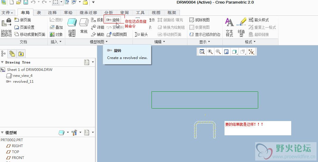

在主视图上先做个剖视图,然后选择detailed就是详细视图命令,选择你需要剖的区域

你可以在汇通中使用--》旋转命令
323
346
发表于 2014-4-18 19:01 | 显示全部楼层
旋转命令
旋转命令
938
1054
发表于 2014-4-18 22:37 | 显示全部楼层
旋转剖面
743
106
1309
发表于 2014-4-19 09:10 | 显示全部楼层
旋转
937
126
1427

这个用旋转视图实现,这个命令专门用于表达长轴、梁类、型材等零件的截面尺寸和形状。
