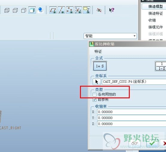

大家知道,铸件在不同方向的缩放值是不一样的
但是在creo中,如果选择缩放,只能选择一个值
有没有办法做到不同方向选择不同的缩放值

正常的按比例收缩,在对话框下面取消各向同性的复选框钱的勾,按X,Y,Z三方向放收缩就可以了

非常感谢!
