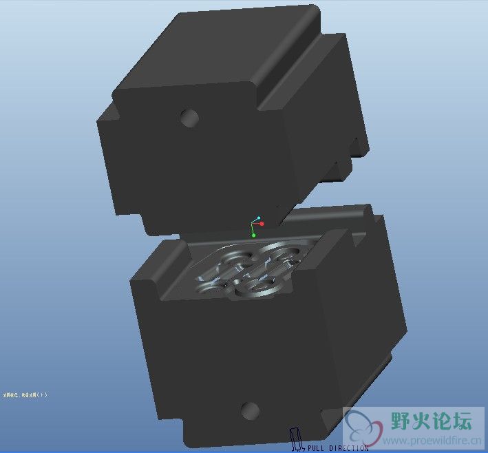

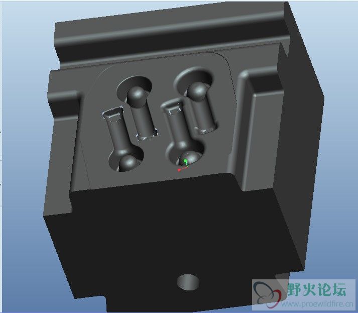

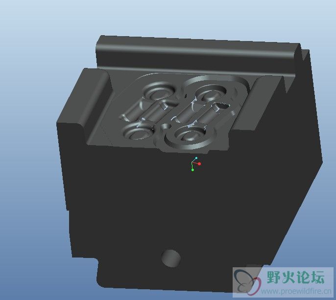

用proe设计锻造模具的很少呀!这是我学习时做的,跟大家分享下,可以说说你们的意见!

是啊,用PROE设计锻模的确很少,我也是刚接触,看楼主设计的多模型锤上锻模模,真是漂亮.在这里请问楼主,锤头中的锁扣楼主是在创建工件中将工件先做成了锁扣和燕尾的形状才做的分型面?希望交流我邮箱15053963878@163.COM,谢谢

就这个先是平面分模,分好后我再来对分型面进行编辑的,然后再生,就搞定了!

我觉得应该对工件进行编辑才能做出那样效果,我抽空做个试试,看能不能达到楼主的结果,希望交流,
