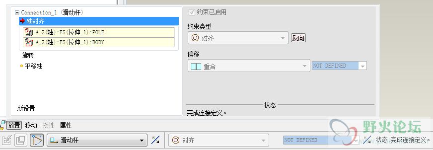

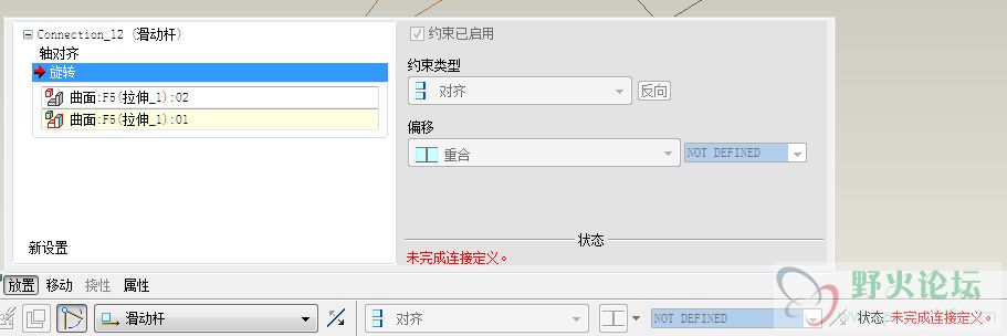

我自己做的一个组件,设置滑动杆时,只有“轴对齐”和“旋转”两个选项,致使连接无法完成。如图:
可是打开网友的一个组件,却能看见多出个“平移轴”选项。如图:
我应该怎么做,才能使滑动杆得到正确的连接?
或者是滑动杆元件本身有问题?
还望各位老师不吝赐教!谢谢!
240
323
发表于 2014-4-18 07:14 | 显示全部楼层
从你的截图看,你可能是定义用的是曲面
279
341
发表于 2014-4-18 08:00 | 显示全部楼层
还要限制旋转啊

发表于 2014-4-18 12:25 | 显示全部楼层
把旋转 里的 重合   换成 平行
743
106
1308
发表于 2014-4-18 14:12 | 显示全部楼层
没有组装好

发表于 2018-1-19 21:58 | 显示全部楼层
可能是软件问题,删除,再重新装配,以前也遇到过~
