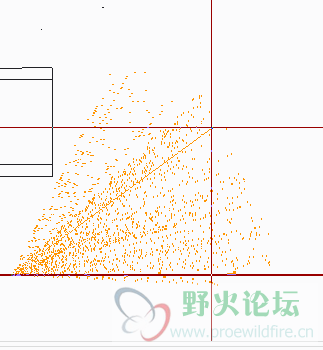

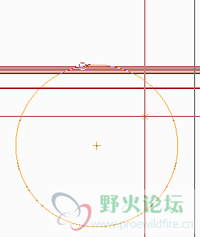

Creo 2.0 在草绘时,沿着鼠标运动的轨迹出现许多小点或直线,有没有办法去掉?
228
346
发表于 2014-4-17 20:30 | 显示全部楼层
换显卡,换电脑......

发表于 2014-4-17 21:12 | 显示全部楼层
还是那句话.config里改一下graphics选项

发表于 2014-4-18 06:44 | 显示全部楼层
更新显卡驱动

发表于 2014-4-18 08:14 | 显示全部楼层
电脑性能不好,有的画面一直频闪
 楼主| 发表于 2014-4-20 16:55 | 显示全部楼层
thumbs 发表于 2014-4-17 20:30
换显卡,换电脑......
应该不是电脑的问题,电脑配置还可以,在零件图中草绘不会出现这种问题,只有在工程图中草绘才会出现
1051083108 发表于 2014-4-17 21:12
还是那句话.config里改一下grephics选项
可否详细说一下?
 楼主| 发表于 2014-4-20 16:56 | 显示全部楼层
驱动已经更新到最新
 楼主| 发表于 2014-4-20 16:57 | 显示全部楼层
06985953 发表于 2014-4-18 08:14
电脑性能不好,有的画面一直频闪
配置还可以,GT630M,Creo对硬件的要求也不是太高

发表于 2014-4-20 22:23 | 显示全部楼层
你电脑什么配置
