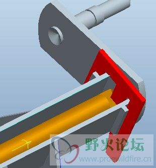

对机构进行动态仿真,轴顺时针旋转;轴逆时针旋转时止反卡片挡住轴,实现止反,(止反卡片受重力作用实现)。
图示
图示

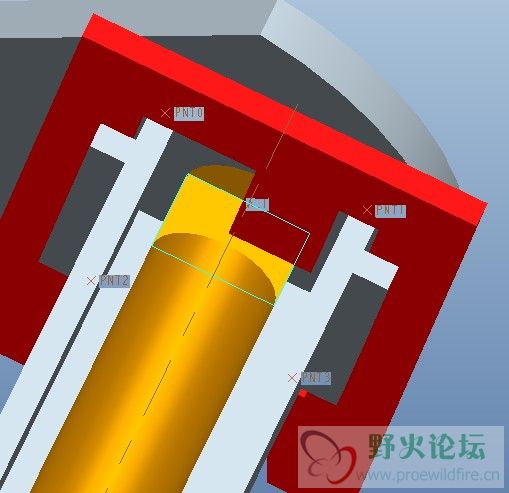

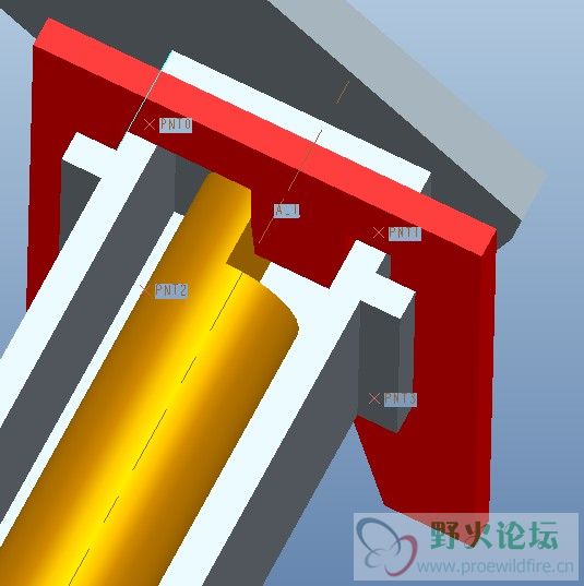

可以止反,轴旋转时止反卡当中的的小凸起就掉进轴的缺口里,顺时针旋转中心轴可以把止反卡顶起来;逆时针旋转,轴缺口面被止反卡凸起的侧面挡住实现止反(面与面接触)。
逆时针止反顺瞬时状态
逆时针止反顺瞬时状态
顺时针顶起止反卡瞬时状态
顺时针顶起止反卡瞬时状态

204
238
发表于 2014-5-5 13:17 | 显示全部楼层
