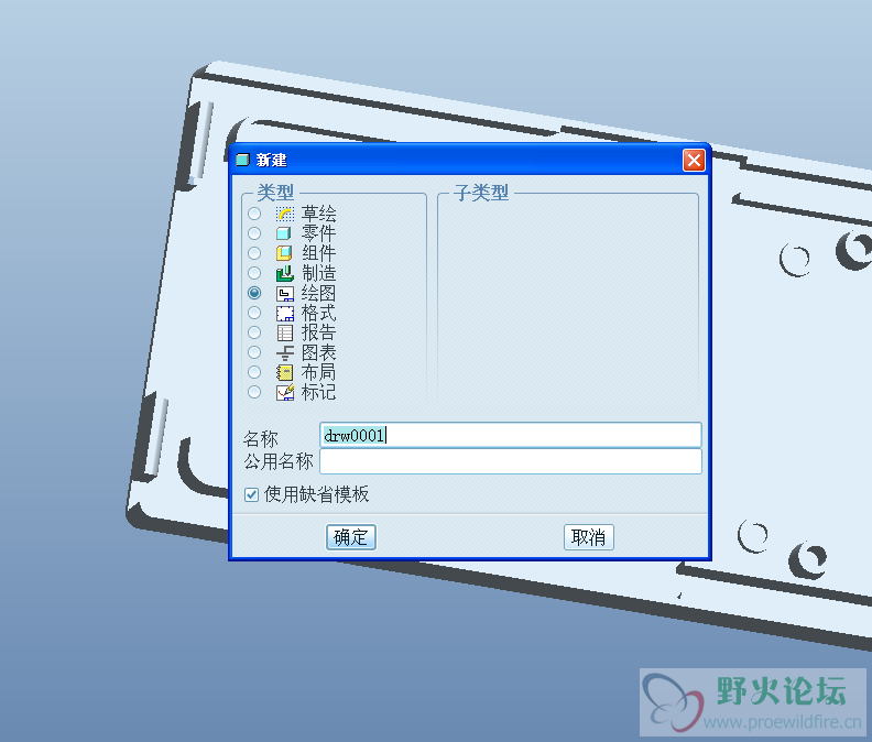

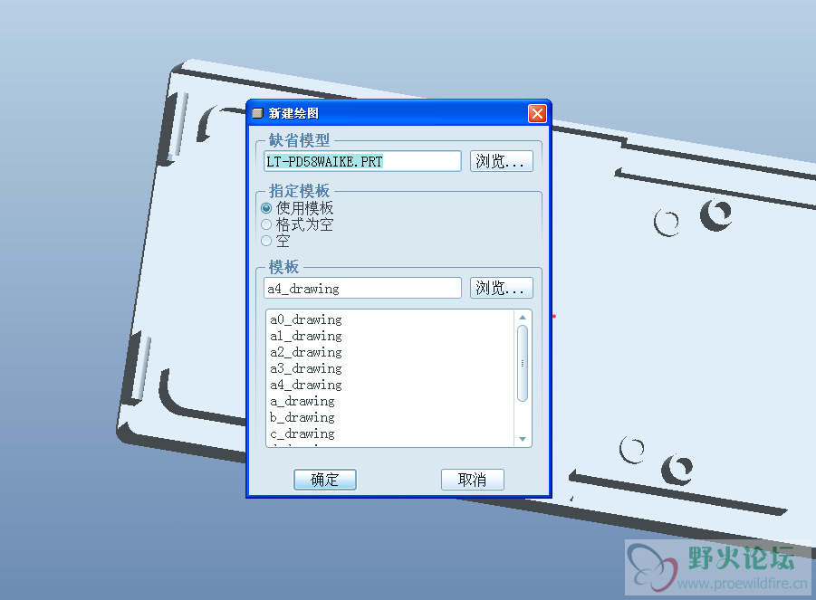

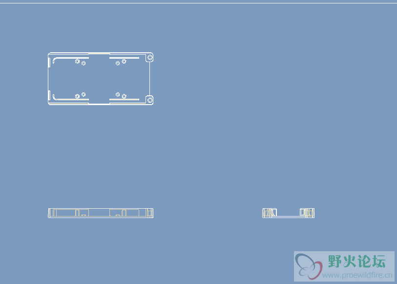

发表于 2014-4-19 08:55 | 显示全部楼层
搜狗截图14年04月19日0845_1.png 搜狗截图14年04月19日0846_2.png 搜狗截图14年04月19日0846_3.png 搜狗截图14年04月19日0848_4.png 导2D图一般缺省就会自己导出三视图,如果没有或想自己弄三视图,可以点击一般,然后可以自己调主视图,然后选中主视图,点击投影向上(下)或左(右)拖,就会出现其他视图了!
