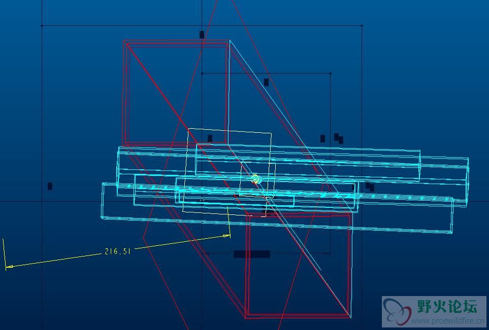

终于装好能用了,结果画个矩形管试一下,画好后,鼠标一点模型,就有问题了,附图,请教一下是怎么回事啊,电脑是公司新配的

1.检查显卡驱动是否为官方最新版本,更新为官方最新版本
2.更改config中graphics选项,一共没几个备选项,挨个试试吧

驱动不匹配

可能是显卡不行吧,新配不代表配置高
