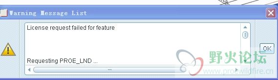

出现警告对话框,网上找了解决办法还是不行,求大神解决啊。。。。

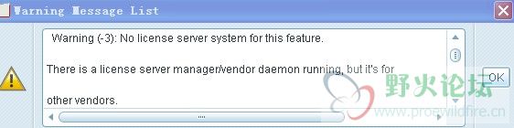

1.检查许可证里网网卡地址是否错误
2.检查许可证网卡地址是否是当前使用的网卡
3.检查是否正确破解
4.上述都没问题,就更换许可证,重新破解

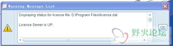

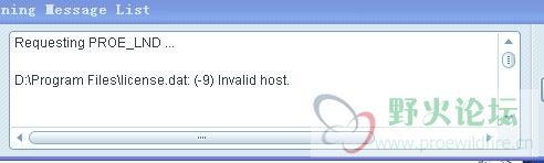

      http://www.proewildfire.cn/thread-199-1-1.html
    《运行常见错误 License request failed for feature PROE_DDiTy: -8 或 :-9 解决方法》。
     (-9 )错误,是许多用户常遇的困境,上述 “ 野火 ” 先生的经典主题帖,是解决此问题的惟一正解,乃 “ 不二法门 ” ,去研究学习此帖讲述的解困途径吧!

谢谢楼上二位,总算搞定了
