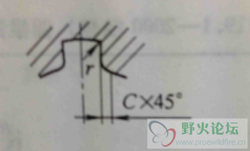

各位朋友,要画齿轮上的花键,图中的C*45的圆角怎么倒?在croe中无法完成。谢谢大家

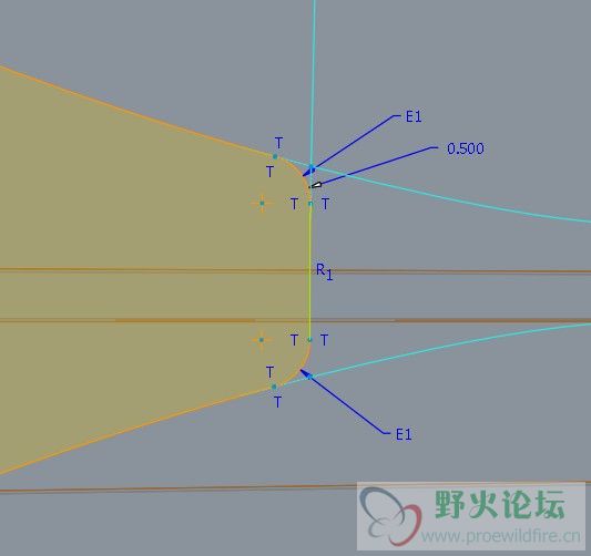

发表于 2014-4-16 22:38 | 显示全部楼层
我认为你这个不是倒圆角啊,既然都标45°了,那就应该是倒角了,圆角该标R了,我尝试了一下,见下图:

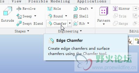

发表于 2014-4-17 01:25 | 显示全部楼层
在你的工程里边就有!!!

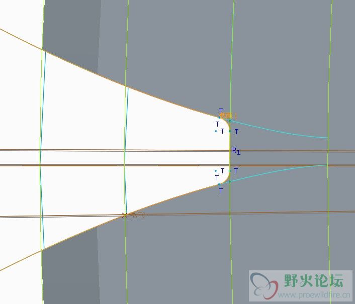

发表于 2014-4-23 10:36 | 显示全部楼层
在你草绘渐开线的时候就要把CX45°角画出!请看下面图示:当然我图中是R角,你也可以改成直线倒角。
 楼主| 发表于 2014-4-24 15:02 | 显示全部楼层
这样啊,又学了个技巧。非常感谢!
