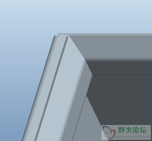

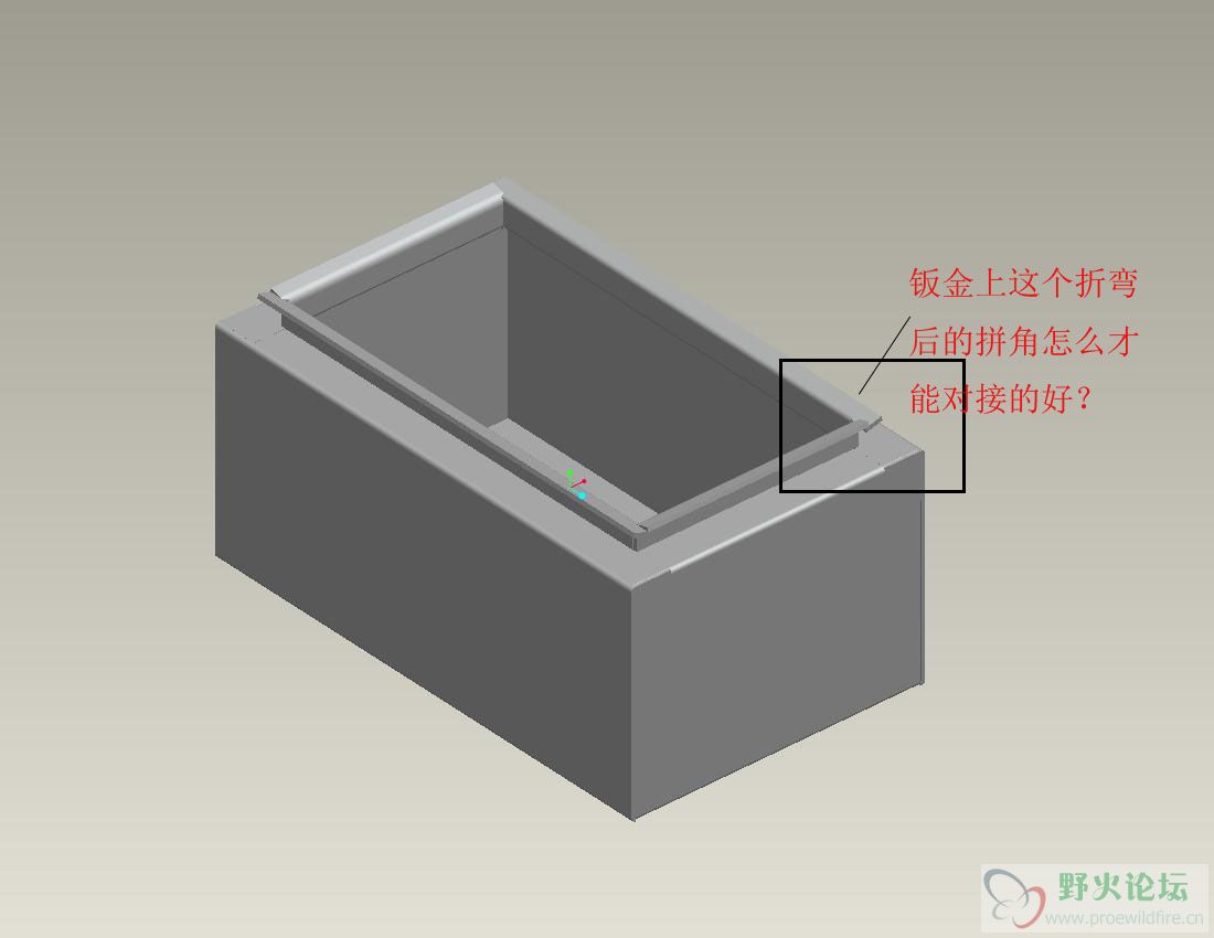

拼接角怎么对接才平整?

发表于 2014-4-16 12:19 | 显示全部楼层
是这样不?

发表于 2014-4-16 13:11 | 显示全部楼层
你们两个都不对。在实际加工时,不会是这样的。

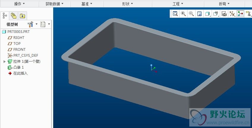

发表于 2014-4-16 13:34 | 显示全部楼层
用法兰壁或者自定义平整壁

 楼主| 发表于 2014-4-16 21:01 | 显示全部楼层
我还想用一下扫描的
用不起来啊

发表于 2014-4-19 21:45 | 显示全部楼层
这种非90°的凭借拆分组件形式拼接比较麻烦,直接零件中法兰壁生成
