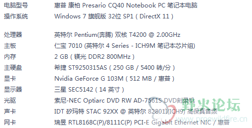

         下了Creo 2.0 M100,等安装时却发现,安装目录无论设置在哪个盘,D、E、F三个盘都试了,最后还是装在了C盘。装装卸卸捣腾了好几次,终于精疲力尽认了。要说明的是,我不是从没接触过Creo 2.0的菜鸟不会装,而且是严格按照安装教程来安装的,在公司里的好几台电脑上也都成功安装了。
        难道是我的笔记本电脑配置的问题?笔记本式上学时(09年底)得奖学金买的,没有出现过问题,一直舍不得扔,在家里看电影浏览网页用。重装系统不到一个周,就按装一些基本的软件office、暴风影音、AutoCAD、QQ等,没有安装游戏等乱起八糟的大型软件。以前安装过preo5.0,没有任何问题。
配置如下图。有没有大神知道原因??

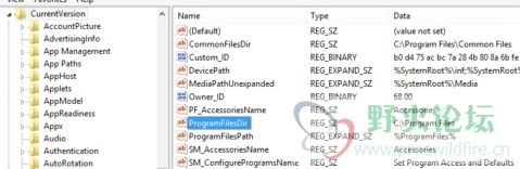

HKEY_LOCAL_MACHINE\Software\Microsoft\Windows\CurrentVersion\ProgramFilesDir
路径设置下成要路径看看
只找到HKEY_LOCAL_MACHINE\Software\Microsoft\Windows\CurrentVersion,最后一项的ProgramFilesDir没有啊,是不是就是这个的问题?
