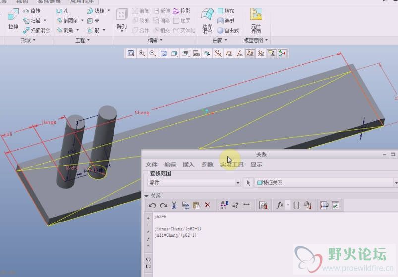

Creo特征关系
视频中用到的关系:
p62=8
jiange=Chang/(p62+1)
juli=Chang/(p62+1)
为保证清晰,请全屏观看!
更多视频教程请查看:视频教程索引
[flv]http://down.proewildfire.cn/ftp/video/creo20/FeatureRelations.flv[/flv]
