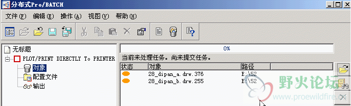

利用pro_batch.bat实现Pro/e工程图批量打印,适合ProE所有版本,注意设置的细节。
1、首先启动X:\ptc\proeWildfire2\bin目录下得pro_batch.bat文件
启动后,双击无标题,出现下图,选中PLOT/PRINT DIRECTLY TO PRINTER ,确定

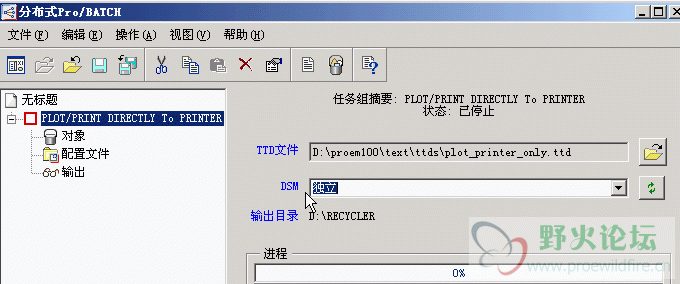

2.如下图:DSM选“独立”,查看DSM帮助如下:
选取分布式服务管理器
选取任务组的“任务组”(Task Group) 节点。
单击 ,刷新网络中的活动 DSM 列表。DSM 列表会相应更新。
从列表中选取所需的 DSM。在独立模式下,所有进程均在客户机端完成,不需使用服务管理器。缺省情况下,会选取在“优先选项”(Preferences) 对话框中指定的优先选项。
注意:也可复制和粘贴地址或将地址键入 DSM 字段。它必须使用下列格式:
<hostname>.<domain>:<port_number>(例如 sheep.ptc.com:8000)
或者
<IP_ADDRESS>:<port_number>(例如 132.253.27.198:8000)
要获得所选 DSM 更详细信息,请单击 DSM。如 DSM 非“独立”(Standalone),则显示带相关细节的网页。
注意:当有任务组处于运行状态时,不能更改 DSM

3.添加需批量打印的文件

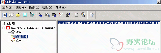

4.配置文件:ms_print_mgr.pcf
5.填入”输出目录“,输出文件是*.log和*.pcf文件

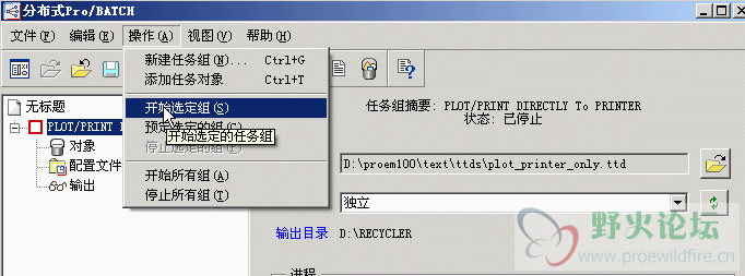

6.开始打印:操作-开始选定组
7.然后等待一会,到打印机处已经打印出来了。还可以定时打印,右键-时间
