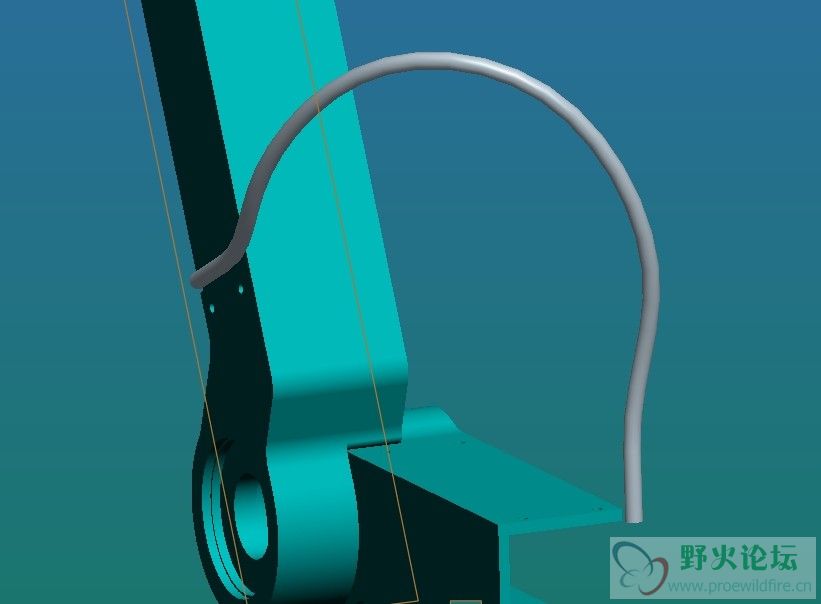

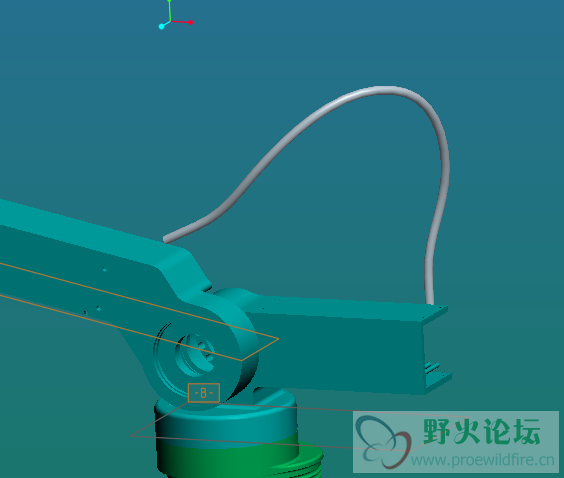

按着论坛里的帖子,慢慢摸索学会了延伸直线管线加曲线管线,生成具有挠度的管道。
但是在装配模式中,移动零件后,再生不能。
我想问的是,能不能像定义挠性弹簧一样,定义这个软管,让它在我拖动零件之后,再生出合适的软管。
现在点再生管道,机械臂再生回到原来位置
69
98

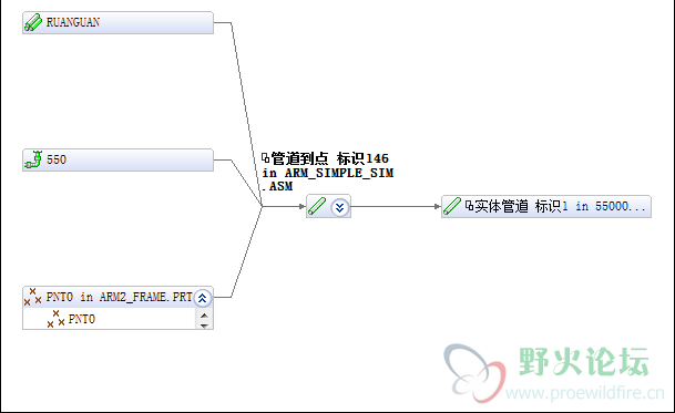

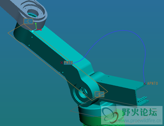

查看了父子关系,我改成零件上的点了,PNT0 如图 但是还是再生不能.
发表于 2014-4-15 21:24 | 显示全部楼层
把臂的约束改一下,确定,然后再生。
 楼主| 发表于 2014-4-17 16:13 | 显示全部楼层
野火 发表于 2014-4-15 21:24
把臂的约束改一下,确定,然后再生。
版大能再具体点么?我放置臂零件的时候约束和管道无关
这是我的模型树
第二节机械臂是销连接放置的,我最后加的管子
发表于 2014-4-17 22:04 | 显示全部楼层
把销连接改成完整约束
