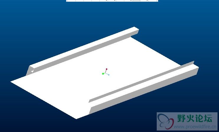

我们公司的工程师往往出工程图就是一个整体的箱体,比如电箱,老化架等箱体,做的时间久的老师傅可以看着整体图手工下料,算料,展开,剪角,折弯后能正好配合来焊接。。但好多钣金工却做不到,所以我打算出那工序图,省去钣金师傅的一些步骤。。
但我发现用钣金模块做出来的话,装配出来需要切除,总达不到自己的要求,索性用零件模块做,因为都是密封的,切除可以切除的完整,然后抽壳转换 成钣金。随后出现的问题就是菱角都是尖锐的,无法展开,有的地方需要加扯裂锋,我不知道如何做了,希望有高手指点指点。。需要展开的是此图。
需要展开的钣金件
需要展开的钣金件
源文件

 楼主| 发表于 2014-4-15 22:15 | 显示全部楼层
我知道有钣金模块,但是钣金模块在装配模式下切除是不完整的,达不到自己想要的效果

先在钣金里边做,默认切除的时候有写地方会多切,你补回来就是了

钣金展开后到CAd里面哪些地方要加长减短的拉一下就好了
