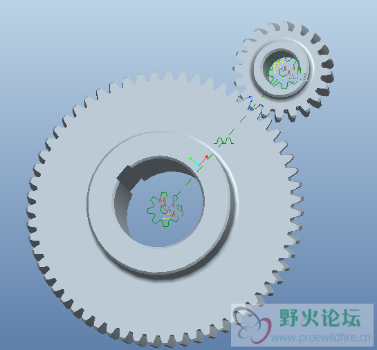

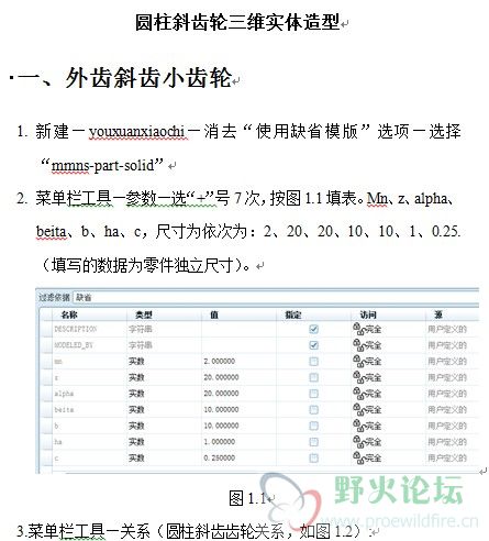

圆柱斜齿画法及运动仿真。之前发过齿轮运动仿真的帖子,后来一直有想要教程的。小弟不才,第一次做这个,如果有什么错误还请指教,谢谢!
