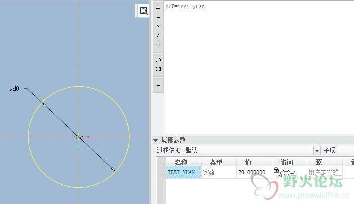

Creo草绘关系
视频中使用的关系式(视频中多含一条无用关系,这里修正);
sd10=kd8/3*2
sd11=sd10*1.5
sd12=sd10/2
为保证清晰,请全屏观看!
更多视频教程请查看:视频教程索引
[flv]http://down.proewildfire.cn/ftp/video/creo20/SketchRelations.flv[/flv]

讲的很详细,大师辛苦了。还有个问题想请教一下大师,草绘里面使用不了自定义的【参数】,是本来就是这样还是有其它方式可以实现,望大师明示!

 楼主| 发表于 2014-4-15 08:33 | 显示全部楼层
MrRightSir 发表于 2014-4-14 23:31
讲的很详细,大师辛苦了。还有个问题想请教一下大师,草绘里面使用不了自定义的【参数】,是本来就是这样还 ...
可以使用的啊

请问如果想利用草绘界面,参数化做正N边形的断面,可以实现吗?我以前试过没成功,谢谢大师指点迷津!

 楼主| 发表于 2014-4-15 09:20 | 显示全部楼层
"正N边形"
中N是变量还是定量?

N只是其中的一个变量,还有正N边形的边长L也是变量。我想通过参数控制实现。

 楼主| 发表于 2014-4-15 12:10 | 显示全部楼层
我的思路是把圆等分处理,然后建立关系,最后自己把等分的圆连起来
直接构建多边形,这个思路我还没什么方法
