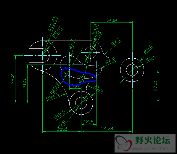

如下图的倒圆角问题,老是画不出来,请高人指点!

发表于 2014-4-14 15:27 | 显示全部楼层
平面图吗,两圆相切加半径

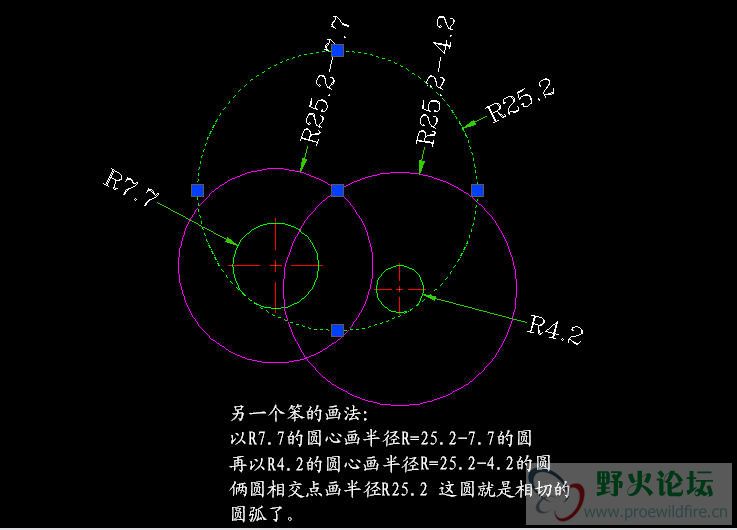

发表于 2014-4-14 15:32 | 显示全部楼层
这。。。基本功有点弱啊,画圆就好了啊,用切点切点半径画圆,多余段删除

发表于 2014-4-14 15:53 | 显示全部楼层
300
462
 楼主| 发表于 2014-4-14 16:03 | 显示全部楼层
用倒圆角的方法行得能吗?

 楼主| 发表于 2014-4-14 16:05 | 显示全部楼层
因为这个练习说是倒圆角练习,画圆的方法我应该也会

发表于 2014-4-14 21:33 | 显示全部楼层
4楼说的方法是其中一种

 楼主| 发表于 2014-4-15 08:39 | 显示全部楼层
一开始就以为是用倒圆角的方法了。。

发表于 2014-7-14 16:51 | 显示全部楼层
3楼正解
