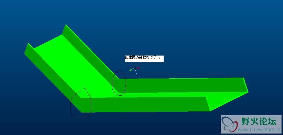

[求助] 如何把空上钣金件展平???
 楼主| 发表于 2014-4-15 14:06 | 显示全部楼层

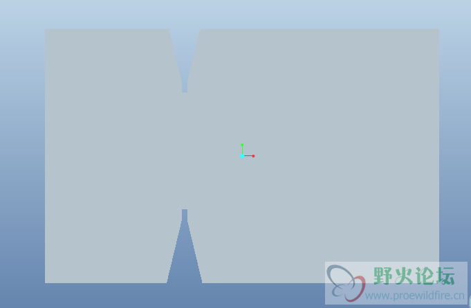

zhouwei73822 发表于 2014-4-15 09:44
水平有限,角上有个缝隙,不过要是做成实物的话也可以吧
能传个源文件吗

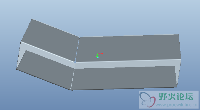

发表于 2014-4-16 00:56 | 显示全部楼层
水平有限!
这个之前没看懂,画完后才有感觉
发表于 2014-4-18 10:12 | 显示全部楼层
要将其转成钣金模块才能展平吧
发表于 2014-4-18 16:16 | 显示全部楼层
公司文件都加密的,你用钣金模块做,几个平整壁就做出来了,很容易
155
183
