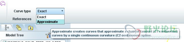

我有两条相连的曲线是两段线  想给他合成一条  怎么弄?在网上查说复制 粘贴  但是我的弹不出来那个曲线复合对话框    而是直接让我选择平面进行复制草绘曲线了。。。。求解

连击曲线,不是双击,第一下是特征,第二下才是几何(几何,你看到是粗红色)ctrl+c,接着ctrl+v
按住shift 选择相连的另一段
然后选择逼近

先点击第一条曲线,会变红,再点第一条线,这次变粗了,然后shift依次点选所有要合并的曲线(前提是要连续),复制粘贴即可
