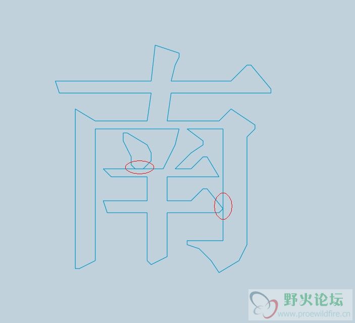

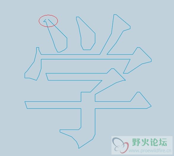

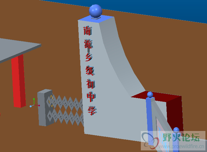

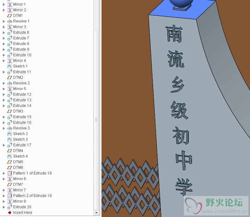

初级中学 四个字 拉伸不了。。。老是说再生失败,我就纳闷了。。
有的的确有相交,但是写一个简单的 中 字,也拉伸失败,啥原因呢?
草图3是这几个字。帮忙看看各位,
已经解决!!多谢各位!

楼主可以用偏移试试。

你用的字体中,有的字有重复线、不封闭,建议换个字体,或者手工修剪原图!最重要的一点是,你的图精度太低,造成拉伸不成功。

      1、可以在【草绘3】后进行【插入】【拉伸】 →  选择【使用图元】命令 → 选择【环】 →  选取【草绘3】绘制的文字  →  找到【重叠】的曲线或者【不封闭的】图形,适当【删除】或者【添加】直线或者曲线,使之成为【封闭图形】 →【 拉伸】即可;
      2、更换字体,可将【font】更换为【仿宋】,也可以解决文字不能【拉伸】的问题。

 楼主| 发表于 2014-4-14 16:31 | 显示全部楼层

这种图,怎么渲染一下 效果图好一些呢。。球指点

没做过这种图,不过你可以在论坛搜索一下,”渲染“,或是用keyshot来渲染
