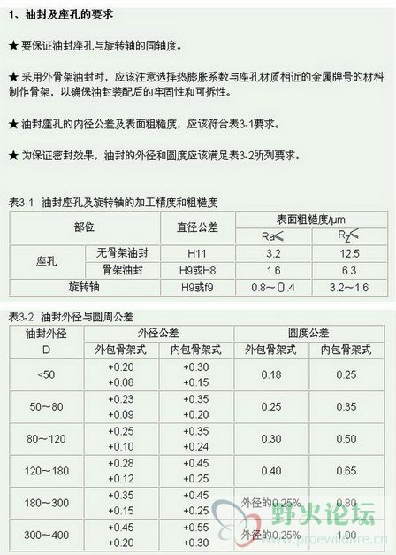

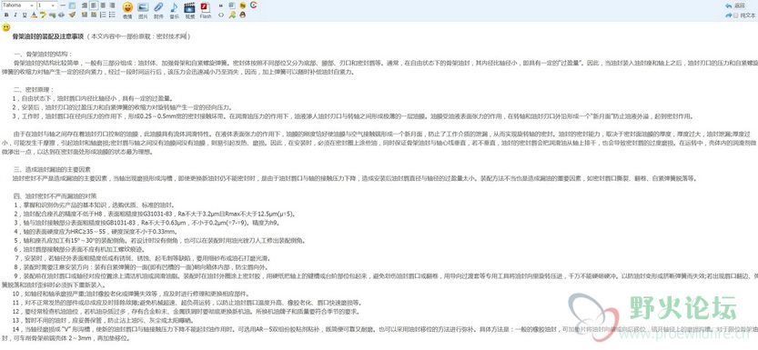

请问一下骨架油封是怎样靠孔配合固定的?
求哪位大神详细解答,谢谢!

奇怪了,为什么说此篇回复 “ 有不良内容 ” ??????? ———— 只好贴图了!莫名其妙!!!!
