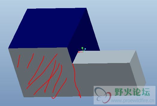

如图中单独把画红线的部分 涂成蓝色。。

都改成曲面好了

分割成两曲面,各涂上其颜色就OK了!

在插入,修饰,指定区域,然后再填充相就的颜色就好了。
