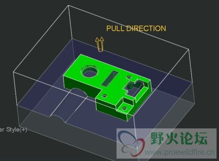

[求助] 这个模具怎么分不开,孔补了好多次

QQ图片20140413205047.jpg       3_cf.prt.part1.rar (100 KB, 下载次数: 44) 3_cf.prt.part2.rar (56.95 KB, 下载次数: 36) 求解决

发表于 2014-4-14 06:42 | 显示全部楼层
改变零件精度试试

发表于 2014-4-14 08:25 | 显示全部楼层
体积块做大一点点就可以了
(分模要拔模。此产品胶位不均匀)

 楼主| 发表于 2014-4-14 23:03 | 显示全部楼层
http://www.proewildfire.cn/forum.php?mod=attachment&aid=MTU3MDIzfDc5NzBmNzAyfDE3NjA4ODQyMTV8MHw%3D://157024.rarhttp://www.proewildfire.cn/forum.php?mod=attachment&aid=MTU3MDI1fDUxMjc4YjEzfDE3NjA4ODQyMTV8MHw%3D://157026.rar改了精度后可以了,谢谢

发表于 2014-7-29 23:10 | 显示全部楼层
不要相信那些蓝色的提示 很多时候都不一定是真确的  认真检查其他地方的孔补得有没有什么问题 不得好 肯定分的开的 实在不行 就用体积块砍。
