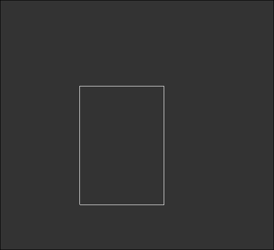

我在画A4图框时,早上还好好的,下午突然出错了,不知道哪里出错了.
就是我明明用的是A4210X297,但我在里面画直线时,起点绝对坐标25,5居然跑到框外去了,请高手指点

发表于 2008-9-23 15:36 | 显示全部楼层
是不是早上用的单位是MM,现在用的是英寸呢

 楼主| 发表于 2008-9-23 17:43 | 显示全部楼层
我没改动过什么啊,而且配置文件中是这样设置的
pro_unit_sys mmns
sketcher_undo_reorient_view yes
sketcher_undo_stack_limit 100
tangent_edge_display no
template_designasm mmns_asm_design.asm
template_mfgmold mmns_mfg_mold.mfg
template_sheetmetalpart mmns_part_sheetmetal.prt
template_solidpart mmns_part_solid.prt
我发现如果是inch的话,那么那个图框的尺寸就对了,刚好是inch,照这样说我输入25,5应该是inch,但显示明明是mm啊

发表于 2008-9-23 18:42 | 显示全部楼层
你要看下你的工程图配置文件
drawing_units MM  这个是不是对的

发表于 2008-9-23 19:02 | 显示全部楼层
你可以用偏距画线

 楼主| 发表于 2008-9-23 19:15 | 显示全部楼层
pro_unit_sys mmns
不是已经把系统单位弄成mm了吗,
为什么在工程图中不行呢?而且我以前没设drawing_units MM  用起来是正确的,但这次加上去之后正常了,百思不得其解
