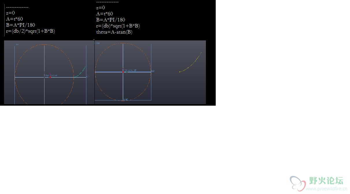

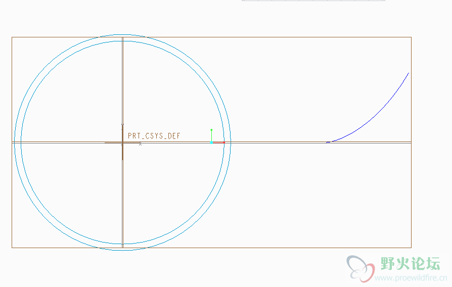

用方程做齿轮的渐开线出现了问题,渐开线和齿轮基圆的距离怎么这么远,急需朋友们的帮助,非常感谢!
渐开线怎么和齿轮基圆的距离这么远
渐开线怎么和齿轮基圆的距离这么远

发表于 2014-4-12 20:24 | 显示全部楼层
参数设置有问题 ?
 楼主| 发表于 2014-4-12 20:56 | 显示全部楼层
参数设置看不出什么问题
这是参数设置
这是参数设置
发表于 2014-4-13 10:58 | 显示全部楼层
Rb关系是不是赋值为直径了
下文中
s=Rb/2
R=s*sqrt(......)图上看着也是这样

发表于 2014-4-13 14:38 | 显示全部楼层
请问你在定义齿顶圆,分度圆,齿根圆,基圆四个外径的时候,赋值是否有误?
 楼主| 发表于 2014-4-13 17:17 | 显示全部楼层
非常感谢大家,问题已解决,正如楼上的朋友们所说,外径赋值错误,Rb赋值为了半径,所以会出现这样的问题。

发表于 2014-4-14 10:10 | 显示全部楼层
明显基圆和齿形圆直径是二倍关系了,肯定是有一个弄错了呗
