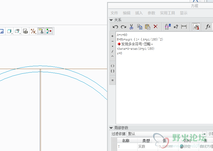

论坛里的朋友们,这个方程那里出错了。怎么看不出来,急求帮助,非常感谢!
方程哪里错了?
方程哪里错了?

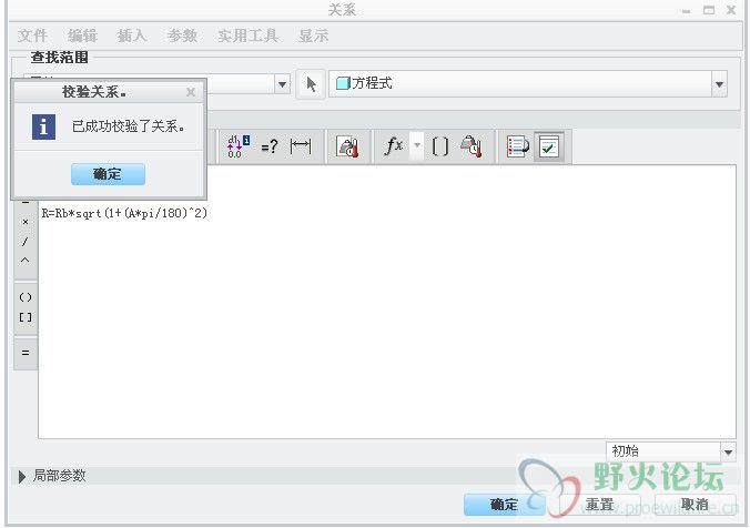

 楼主| 发表于 2014-4-12 16:29 | 显示全部楼层
谢谢楼上的朋友,非常感谢!在英文状态下输入,问题已经解决

发表于 2014-4-14 08:55 | 显示全部楼层
括号用的是全角,不是半角,所以出错
