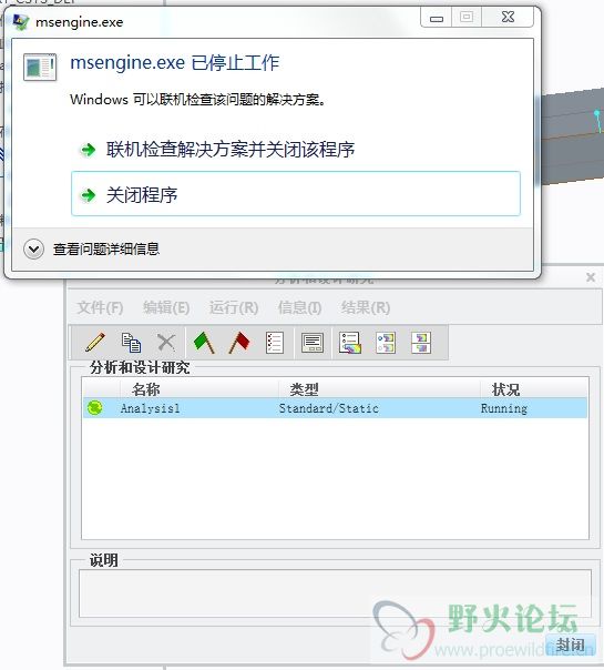

发表于 2014-4-11 17:44 | 显示全部楼层 |阅读模式

发表于 2017-3-9 10:40 | 显示全部楼层
1.文件路径有中文名;
2.计算机有中文名;
3.电脑安装了加密软件限制程序运行;
495
559
发表于 2017-12-29 11:09 | 显示全部楼层
小书包带我回家 发表于 2017-3-9 10:40
1.文件路径有中文名;
2.计算机有中文名;
3.电脑安装了加密软件限制程序运行;
是这样吗?改了文件夹名字,然后公司给电脑上安装有加密软件  是这样的?
